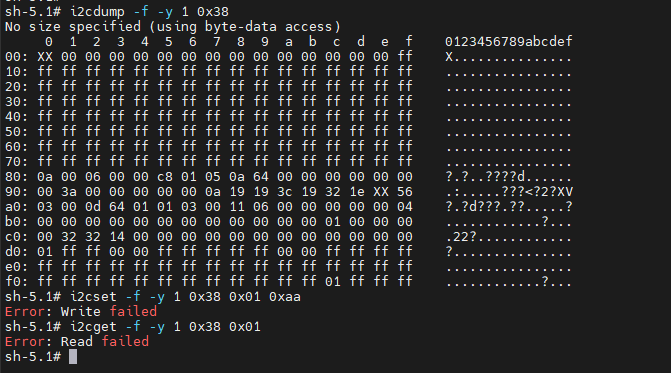

关于i2c 读写数据指令异常问题
参考这个指令读写,发现全部读写指令是可以正常读取,但是单个寄存器的操作确实提示错误,请问文档给的指令是否有误呢?
文档指令只是参考指令
实际操作中,需要先判断设备所在的I2C接口以及设备地址
例如:lt9611-I2C9-0x39
可使用命令:
i2cdetect -a -y -r 9
i2cdump -f -y 9 0x39
i2cset -f -y 9 0x39 0xff 0x80
i2cget -f -y 9 0x39 0x01
