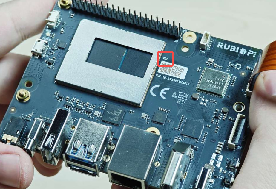

rubik pi如何连接csi摄像头,以树莓派camera module 2举例,csi的fpc使用的是树莓派5官方的,rubik pi的camera接口应该怎么安装,文档写的先拉上,插入fpc再按下去;本人亲自试了将先插入缝隙过大,尝试按下,发现无法按下,请官网录个视频详细些(主要是不敢使劲拔或者按下,怕弄坏)

请问您使用的是V02版本的RUBIKPi是吗,可以通过下方图片确认

按下去需要向右下方按下,请再试一次,如果还有问题请联系service 邮箱( service@thundercomm.com)
你好,已经发送到service@thundercomm.com邮件里;板是V02版本,camera 接口和图片一致
