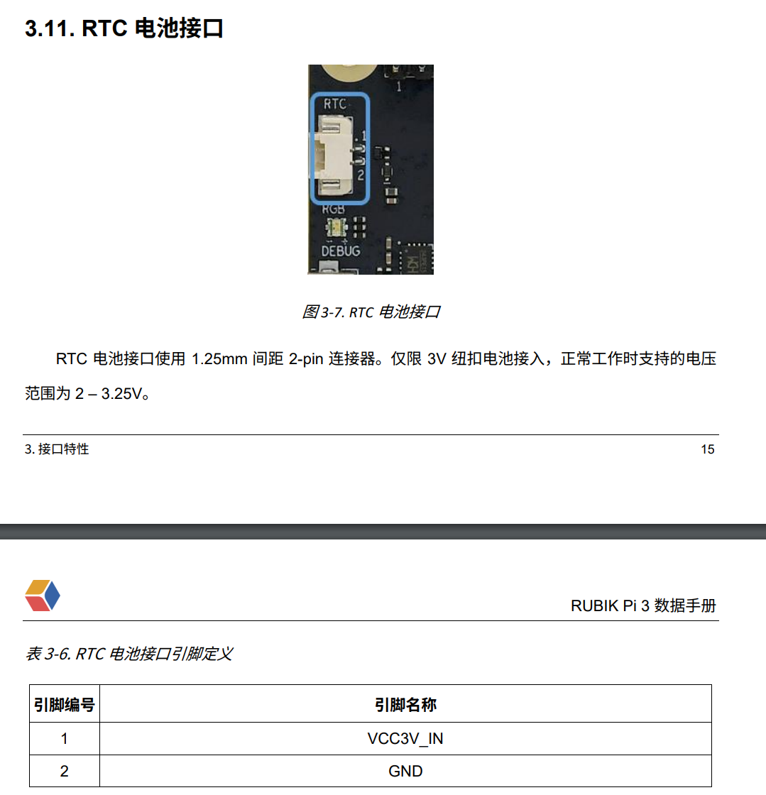

另外,那个rtc电池什么接口,我买的树莓派5的接口不对(因为知道兼容树莓派5,所以看都没看就买了 ![]()

您好,RTC接口如下
