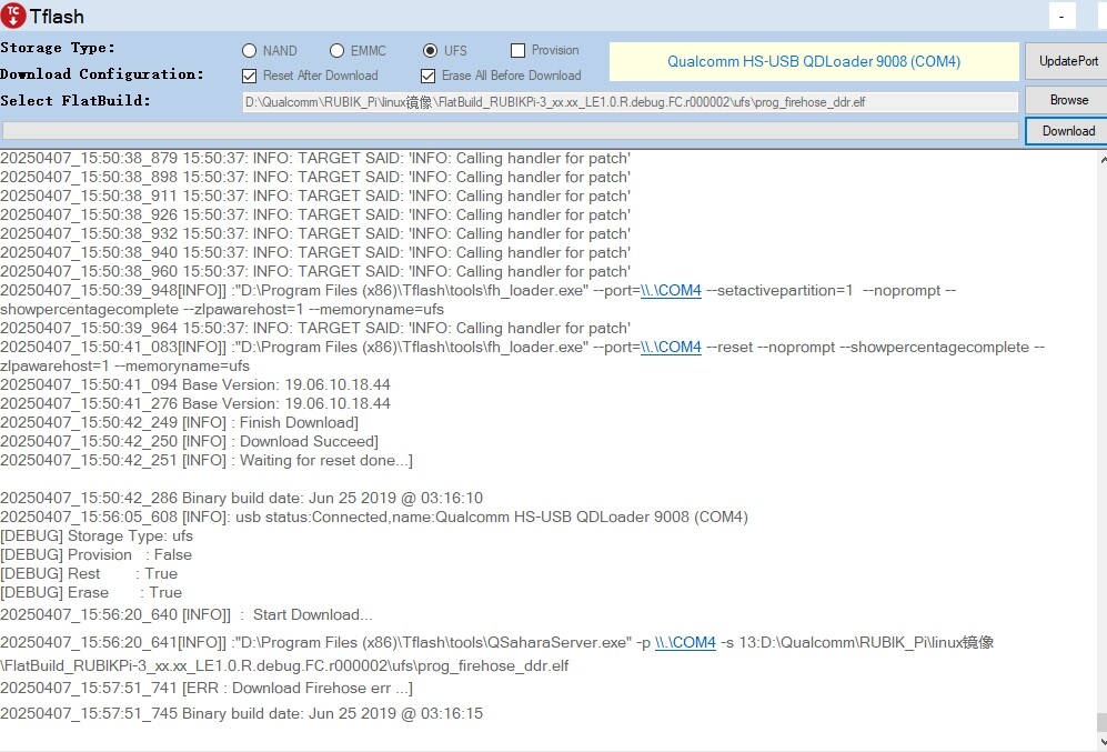

Windows下 Tflash 每次只能重启电脑第一次烧录才正常?

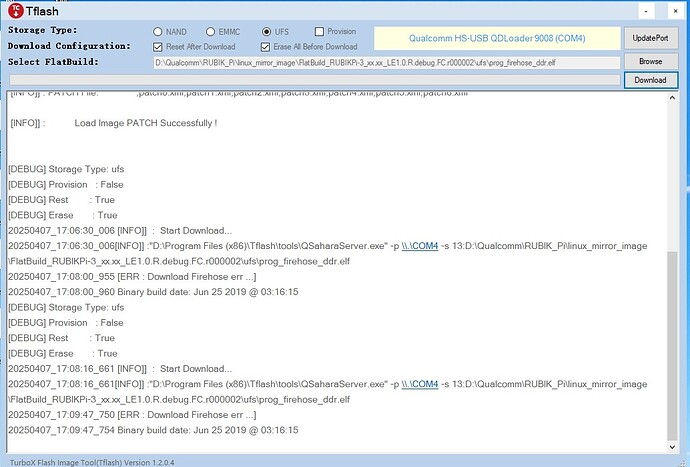

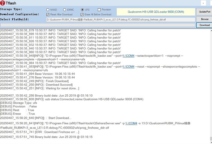

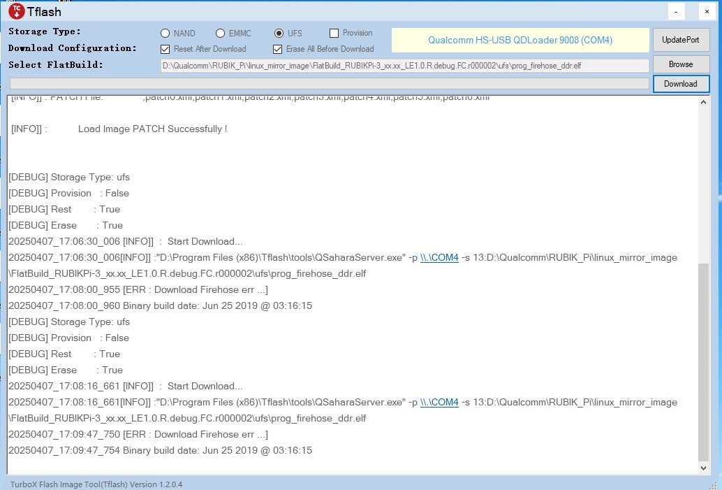

Windows 10下使用Tflash,每次电脑重启后第一次可以正常烧录,而后就不行,只能再次重启电脑,请问这是什么原因,怎么修正?(PS:第2次及以后烧录报错如图)
请客户将中文路径修改为英文再做烧录
改为英文还是一样
期间试过重装Tflash,后台杀死Tflash再重新运行, 开发板断电都不行,只有重启电脑才ok

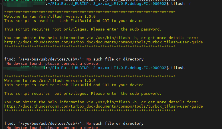

请问客户是否有在ubuntu环境下做烧录测试
请参考下列链接中的“ 1.3.3.2 Ubuntu 烧录方法”
Windows 烧录就是有这个bug吗, 由于ubuntu 我们使用的是终端工具连接使用,usb不能连接得上,然后使用WSL ubuntu22.04,20.04以及18.04,均试了下载,报了同样的错误,看上去检测不到设备,目前烧录只发现Windows下每次烧录都得重启电脑,严重影响开发,可否有其他解决办法呢

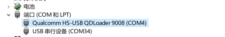

设备管理器有看到进去9008了
在进去9008前,adb devices能看得到设备信息,也能通过adb shell进去的
