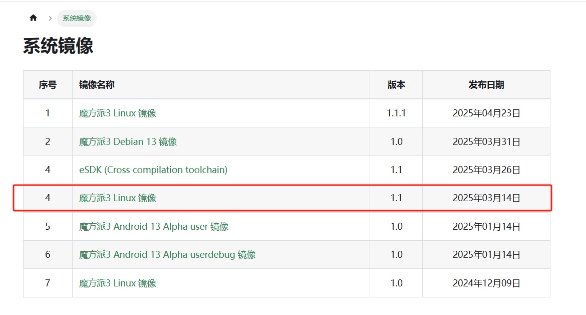

这个试了,还是不行,是不是版本的问题,镜像是下图这个吗:
github 上的版本是main 分支的5ab3111738434d1c6dc09f3161b7ec29859916a1
上述方法适用于linux1.1版本,我们已多次测试过,可以息屏

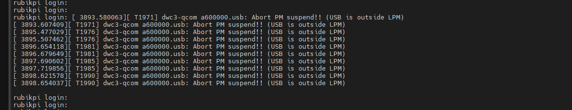

有拔掉type-C, 在串口界面输入systemctl suspend 后什么log都没有,以下是连续点了几次发送cmd后,串口log窗口:
屏幕一直亮着

介入type-c,输入adb shell,systemctl suspend,在MobaXterm下抓的串口log如下,屏幕闪了了一下又亮了,每敲一次指令闪一下。
