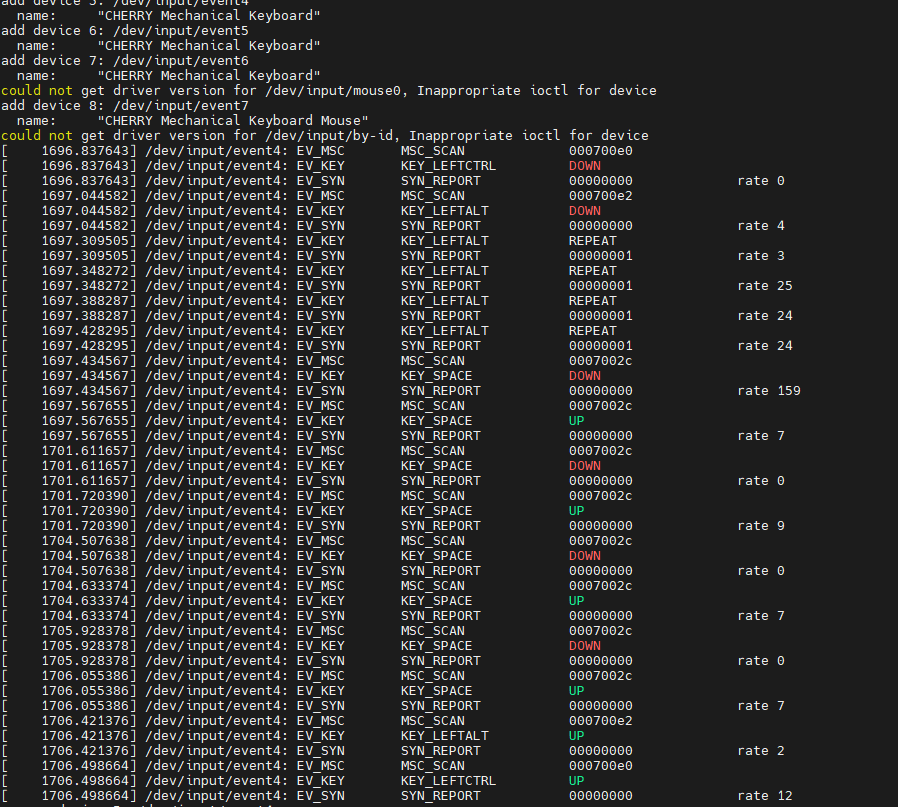

有链接键盘,使用上面提供 的快捷键:Ctrl + Alt + Backspace 关屏,由于关屏没反应,所以不确定亮屏是否也是无效。我这边用getevent 查看了
1、按Ctrl+ alt+backspace 事件,有事件屏幕仍然一直保持亮屏:
2、按pwr键的效果,是有power on/off的,但是屏幕依然是保持亮屏,以下是按pwr键抓的事件:
我们这边使用linux1.1版本做测试是可以通过快捷键关屏的,请您检查一下快捷键设置
