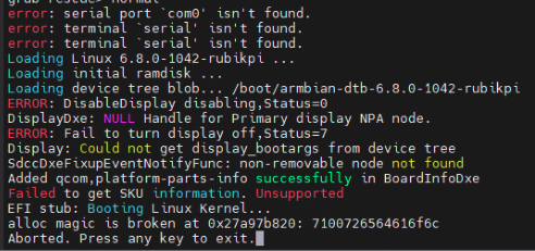

由于官方的BSP内核从四月份开源拖到了六月初,但是截止现在6.10号仍然没有看见完整的内核放出来,也缺少相关文档,所以尝试从主线内核进行启动
但是由于edk2的uefi中会对设备树进行一些patch,主线设备树和bsp设备树是不一样的,导致patch失败后无法进入启动流程,报错如图一所示

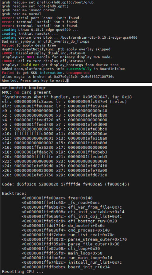

linaro提供了一种使用uboot去替换uefi分区里面的edk2来实现efi启动的方式,但是目前根据他们的源码编译后无法进入uboot,使用预编译的uboot会崩溃,如图二所示
官方能否尽快提供完整的bsp内核代码,或者对edk2进行一些修改,让其能够兼容主线内核的启动

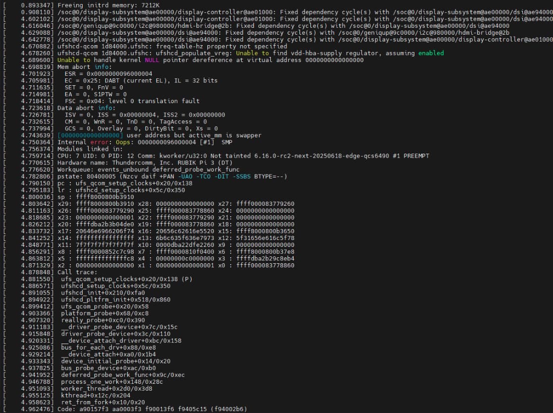

现在搞定启动了,但是会在UFS会卡在调频这边,还是无法进入系统,在6.15上也是一样dvfs调节频率的时候就会挂掉
您可以先使用ubuntu内核
linux内核可以等一下TC版本更新
编译出deb包后,尝试替换了rootfs内的内核但是无法启动,试了下6.12的主线内核也是不能启动,都是和下面一样的报错,下面这个就是LU内核
