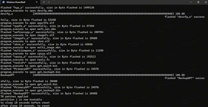

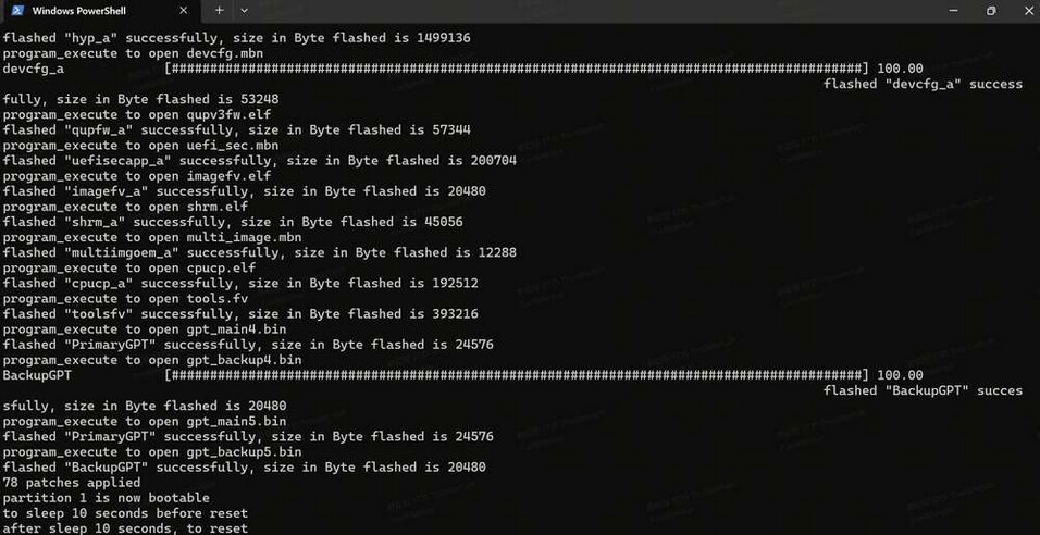

1.请问您使用的烧录软件是QDL吗?能否分享一下烧写命令和命令执行后的输出log,类似于下图

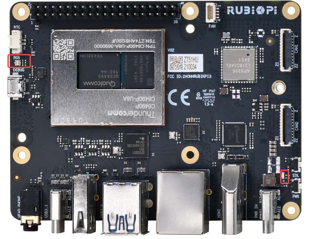

3.请问烧录完成重新启动后,下图两个红框中的灯是否亮起
1、使用QDL烧写,烧写命令跟\QDL.exe prog_firehose_ddr.elf rawprogram_unsparse0.xml rawprogram1.xml rawprogram2.xml rawprogram3.xml rawprogram4.xml rawprogram5.xml patch0.xml patch1.xml patch2.xml patch3.xml patch4.xml patch5.xml是一致的。烧写结果,跟您的截图是一模一样的。
2、第二次烧写,先provision,是同一个debian13包里的provision。然后正常烧写,结果跟您的截图也是一模一样。
3、烧录完成重启后,一开始2个灯都亮,过一段时间rgb灯灭了,只有edl灯还亮着。到现在没重新烧写,每次插电也都是只有一个灯亮。即edl灯亮,rgb一直不亮。
