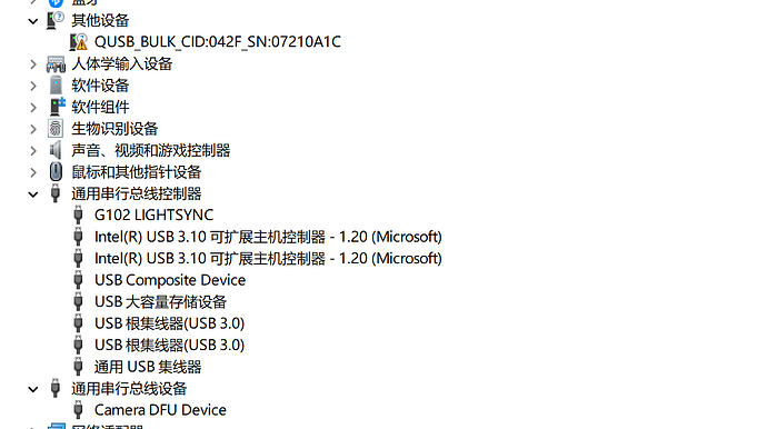

不是最新版本,我现在正在琢磨怎么给魔方派刷系统,主机的windos系统,感觉那个教程写的不太明白对于我这种小白来说,在安装那个winusb那里板子上没有教程上面的驱动
那个edl的模式能够进去,但是那个烧写的那个命令是在那个adb同一个窗口下吗?
请问图片中红框的内容是连接rubikpi才会出现的吗?
请问您说的adb指的是 adb shell reboot edl 命令吗,可以在同一个窗口执行命令
您可以选择进入 QDL_Win_x64/ QDL_Win_ARM64 目录,执行烧写命令

是的,连上魔方派只有这个
好的谢谢,这下明白了
