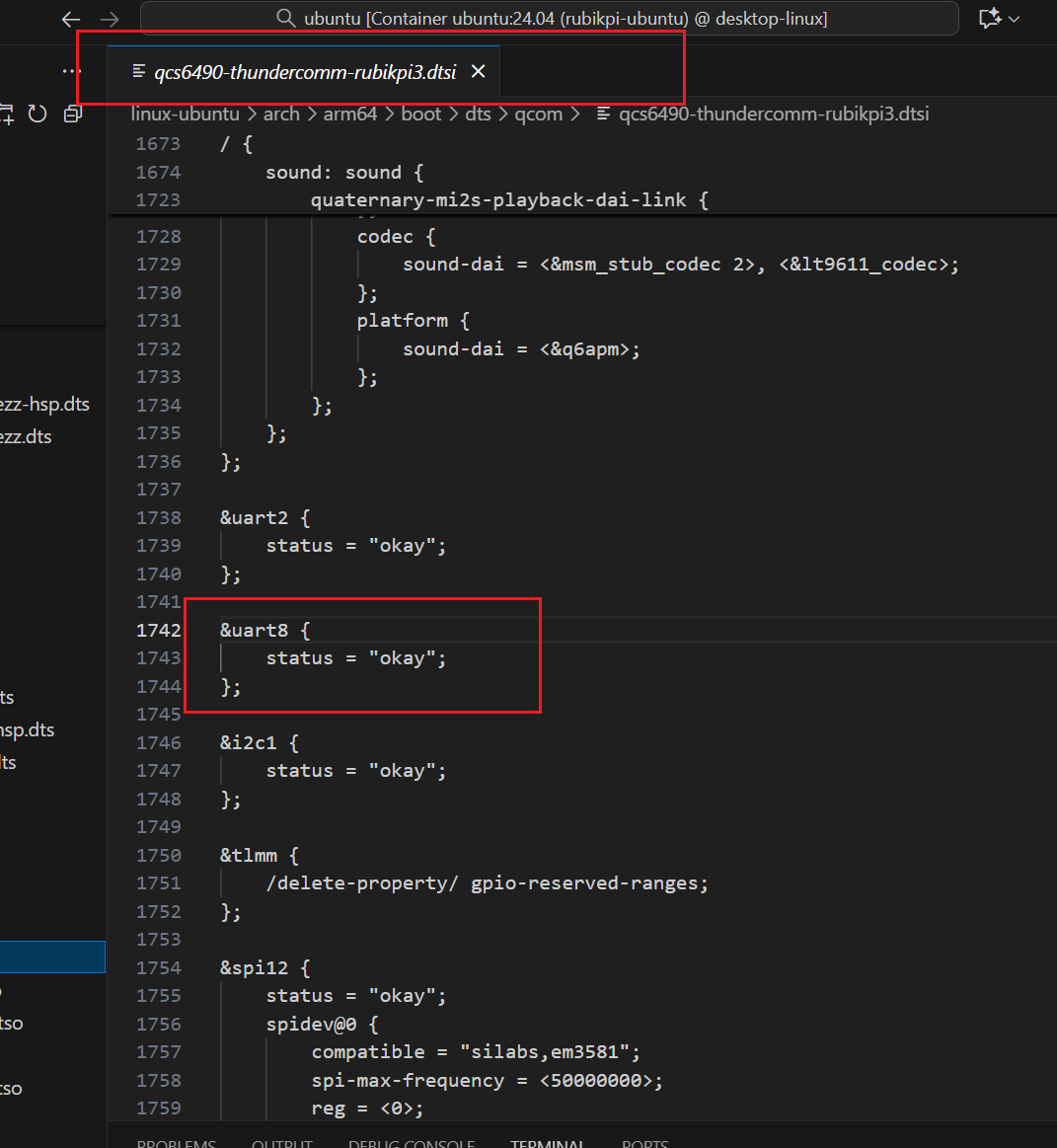

我使用的内核是 GitHub - rubikpi-ai/linux-ubuntu: The Linux kernel used by Ubuntu.,在以下文件中仿照uart2的方法开启uart8节点,启动过程中内核报错。导致无法启动,会不会是硬件哪里配置有问题?
对设备树的改动如下,并按照步骤安装新内核,

是不是哪里还需要再配置?谢谢!:face_blowing_a_kiss:

除了修改设备树之外,还需要修改 tz 部分,我们稍后会提供修改过后的 tz 镜像
