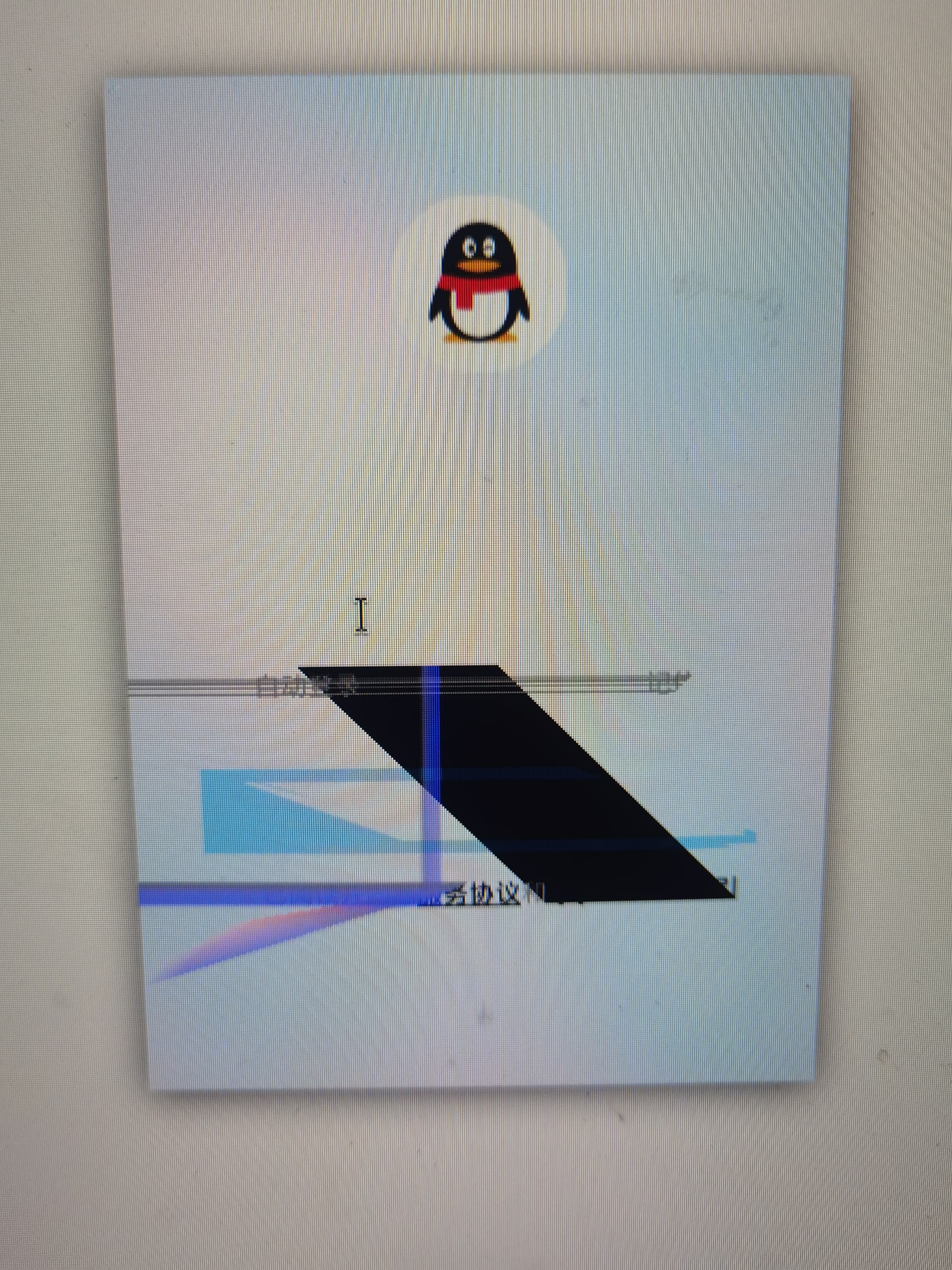

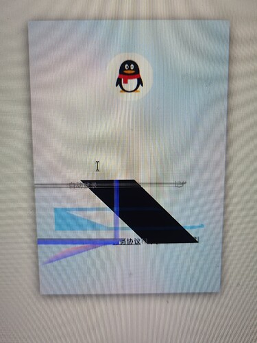

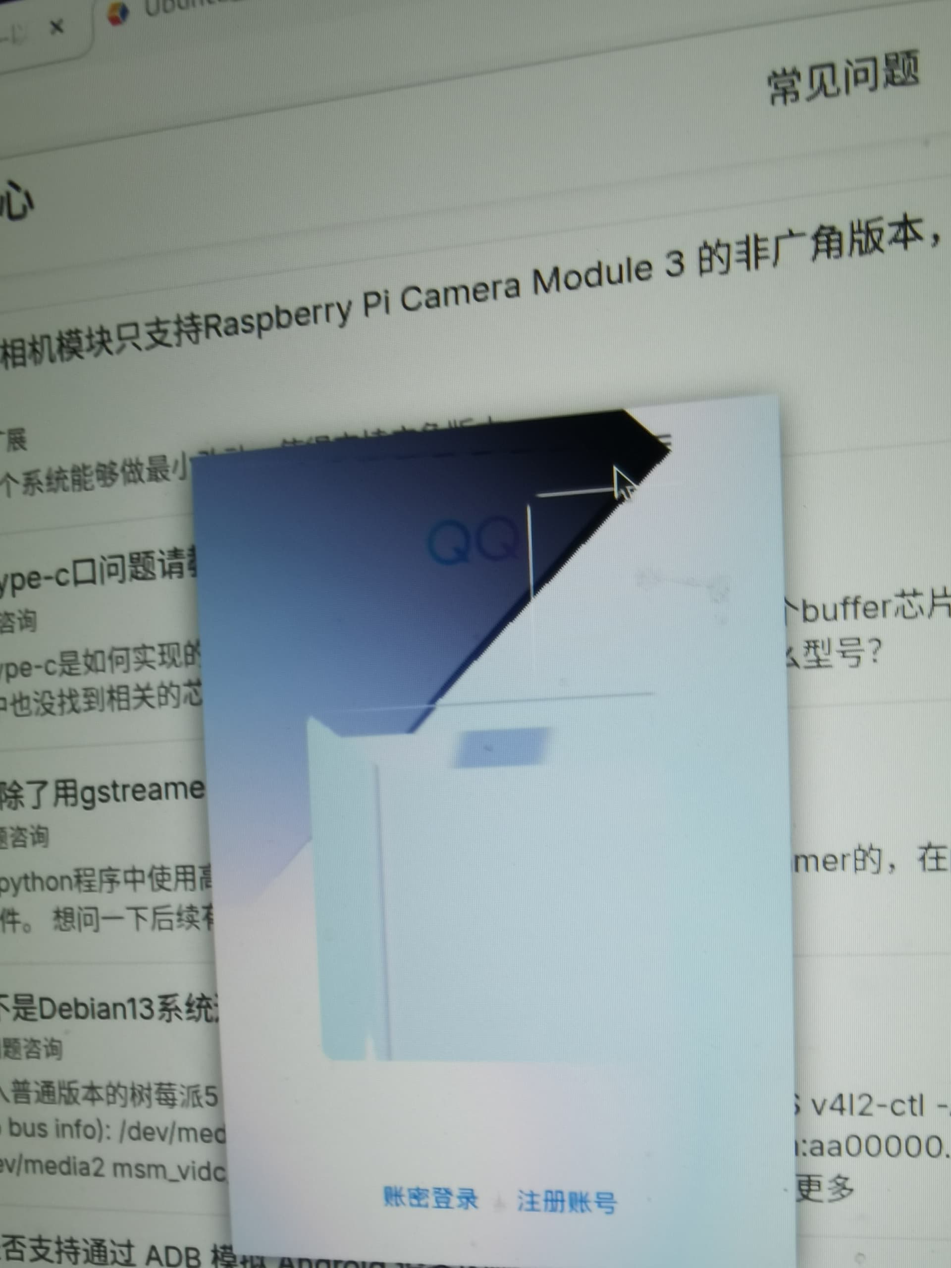

Ubuntu 桌面版问题,为何某些软件安装后贴图不全
如题
之前用X86版 ubuntu貌似没有出现过,是不是官方版的GPU驱动不全阿?
您可以试试最新的主线 mesa
或者您可以试试回退软件版本
无用,尝试后还是如此。想来应该是驱动所致。
我找到答案了,QQ是X11软件,不支持最新的Wayland。所以出现渲染错误。没办法了,只有等到软件更新,或者切回X11了。
好的,感谢您的回复 :smiling_face_with_three_hearts:
