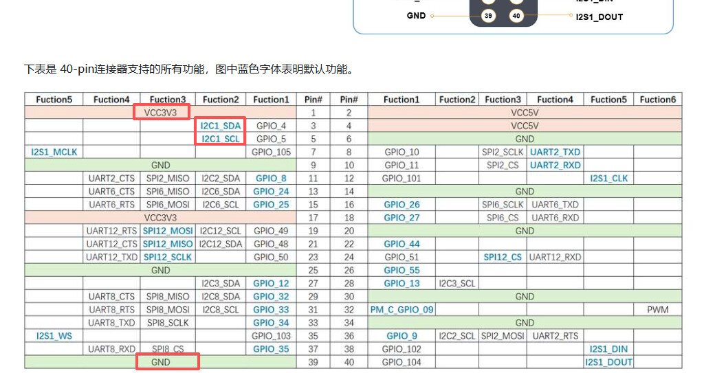

另外还有一个问题,这里我接入我的芯片的时候, 是vcc 接入pin1。
pin 3 接入sda, pin5 接入scl, pin39接gnd吗

pin3 和 pin5 默认已配置为 I2C,不需要再enable或者做其他操作

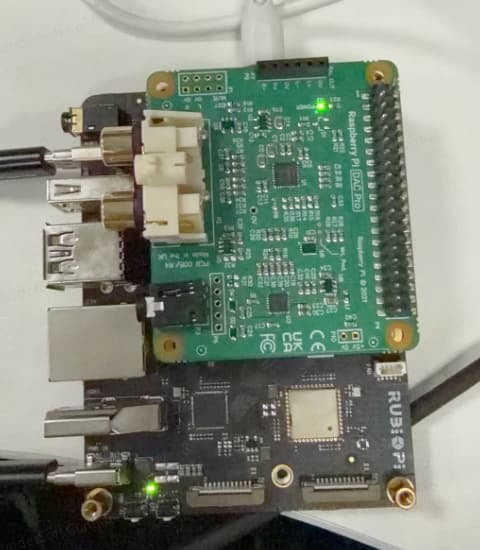

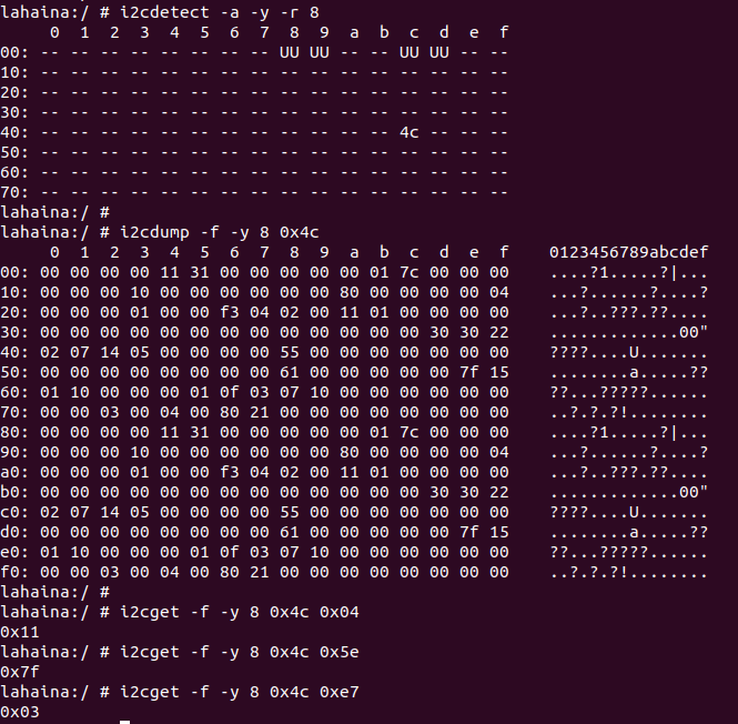

我是烧写 android user-debug版本后,直接连接 Raspberry Pi DAC Pro板,运行 i2cdetect -a -y -r 8 等命令做测试,未进行其他操作
关于您提到的测量sda和scl的电压均一直输出为3.3V,在执行i2cdelect命令时,SDA/SCL 是会被短暂拉低的,但是万用表可能测量不到,需要使用示波器测量

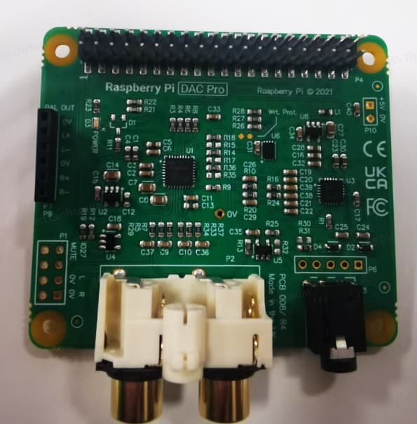

电源/reset引脚角度 指的是 :
3.3V 电压是否符合您使用的芯片的要求 / 该芯片是否需要连接 reset 复位引脚
