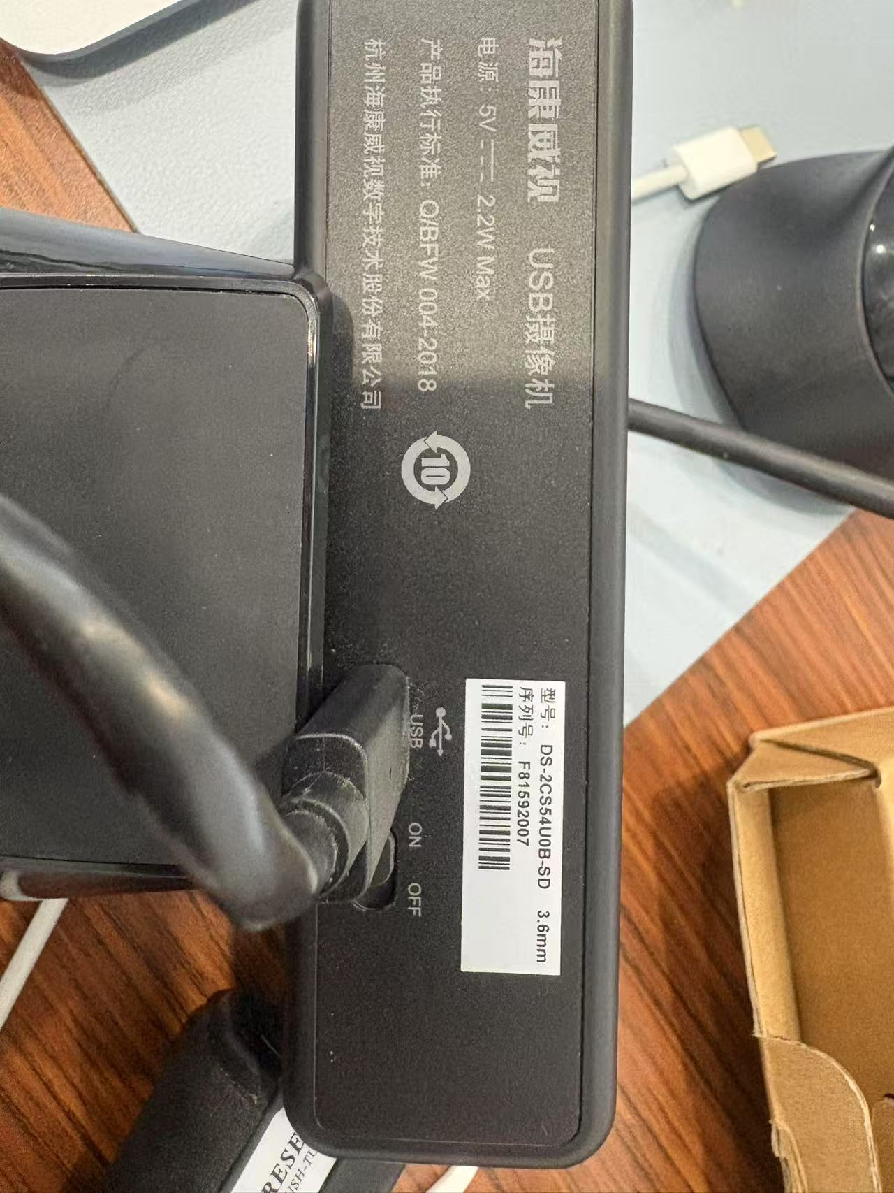

烦请分享您所用 USB Camera 的型号及详细信息,或者购买链接。
海康威视USB摄像机,型号:DS-2CS54U0B-SD3.6mm
感谢您的回复,可否请您一并分享购买链接,我们将进行评估并确认适配情况

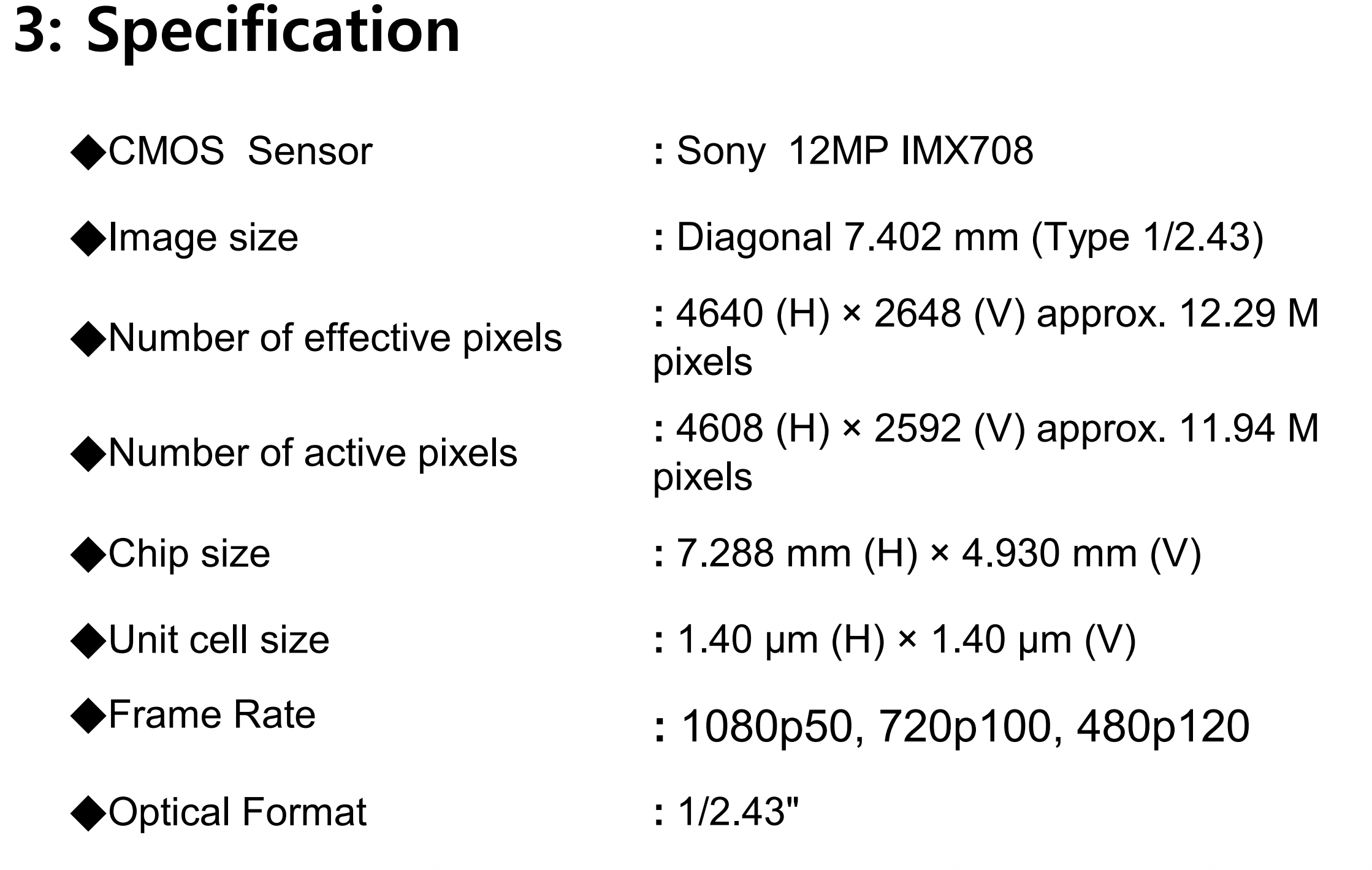

今天用与树莓派兼容的mipi相机模组测试,系统自带的APP,“普通相机”无法识别,但是“骁龙相机”可以识别,高通提供的demo也无法识别,相机的参数
1.该问题是已知问题,我们会在后续版本中优化
对于IMX708,您可以暂时使用骁龙相机,如果您想使用普通相机,可以选择IMX477/IMX219

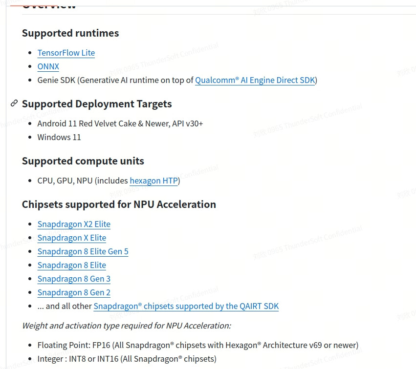

2.请问“高通提供的demo也无法识别"具体指的是什么?
官方提供的开源demo,ai-hub-apps-main中用到相机的检测项目
可以分享一下具体的测试命令/步骤和错误信息吗
下载官方开源项目 ```
魔方派基于6490平台,从 README 来看可能不在支持范围内
这里提到的支持列表是NPU加速,6490是支持的,已经验证过,程序改成打开照片而不是相机是可以运行NPU加速的。所提的问题是相机打不开,同样的相机打开方式(camera2)在其他主板上都是没问题的
