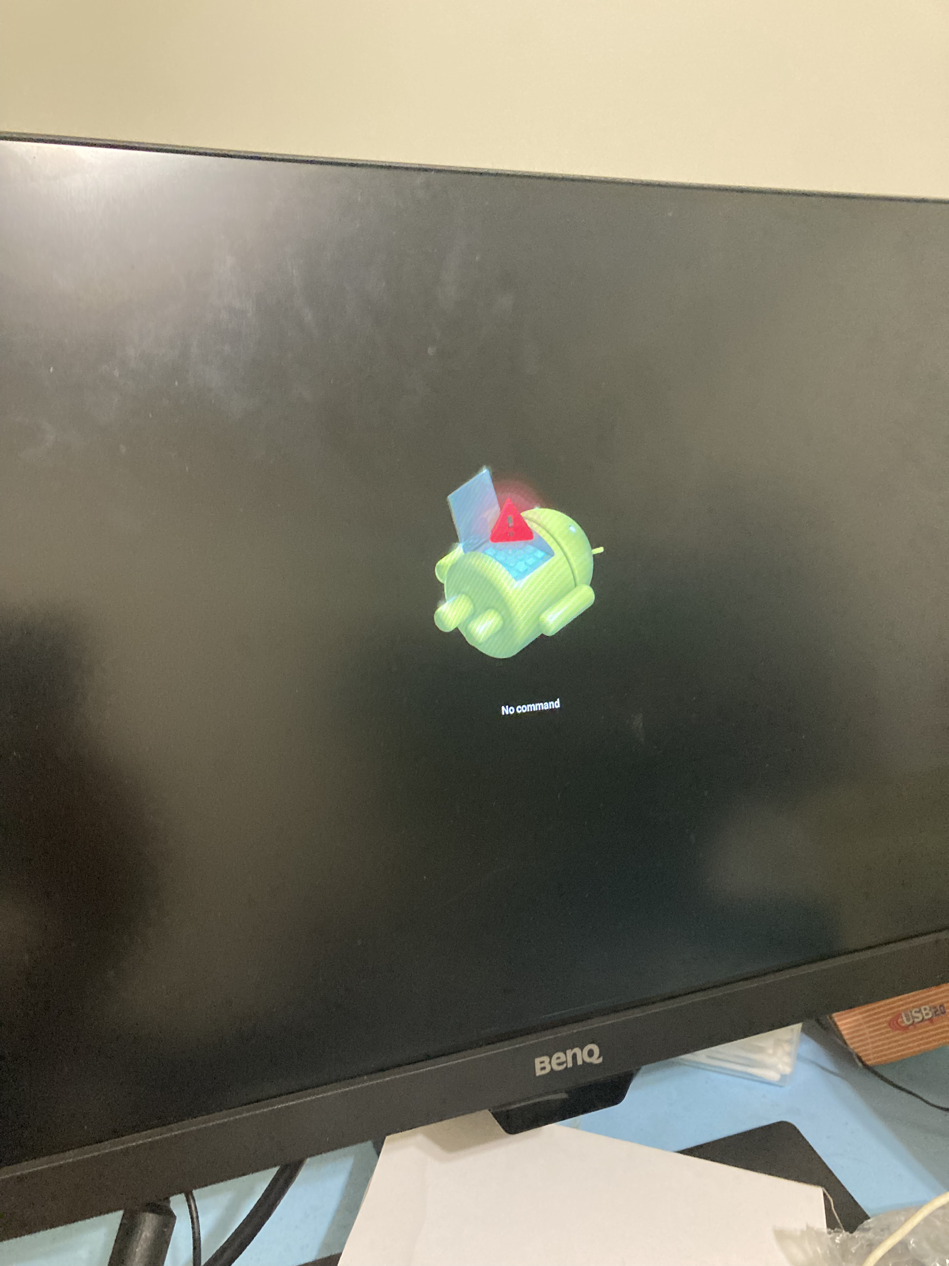

可以运行命令adb reboot recovery
但進去之後機器人那邊就不知道怎麼按才能到recovery 的畫面

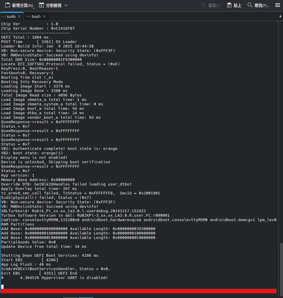

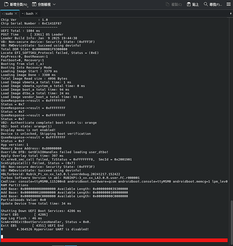

您能否分享一下串口log?
這是我執行完後的樣子

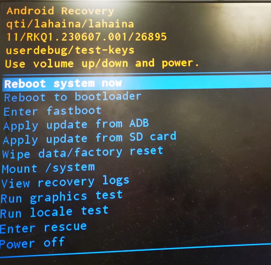

请烧写 Android 版本 userdebug 镜像后再做测试
https://thundercomm.s3.dualstack.ap-northeast-1.amazonaws.com/uploads/web/rubik-pi-3/20250114/FlatBuild_RUBIKPi-3_xx.xx_LA3.0.R.userdebug.FC.r000001.zip
可以進去了但刷gapps沒官方簽名recovery不讓我刷
