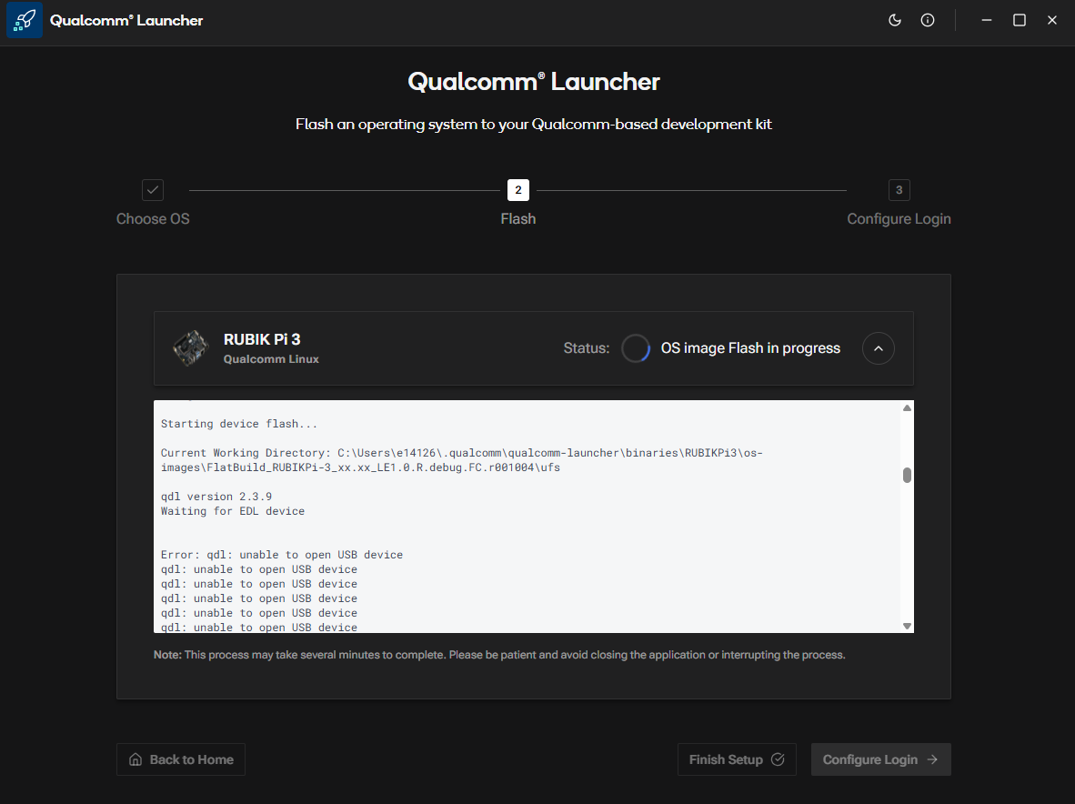

当我使用qualcomm launcher打算重新flash qualcomm linux时显示下面的error,请问我该怎么做?
Starting device flash...
Current Working Directory: C:\Users\e14126\.qualcomm\qualcomm-launcher\binaries\RUBIKPi3\os-images\FlatBuild_RUBIKPi-3_xx.xx_LE1.0.R.debug.FC.r001004\ufs
qdl version 2.3.9
Waiting for EDL device
Error: qdl: unable to open USB device

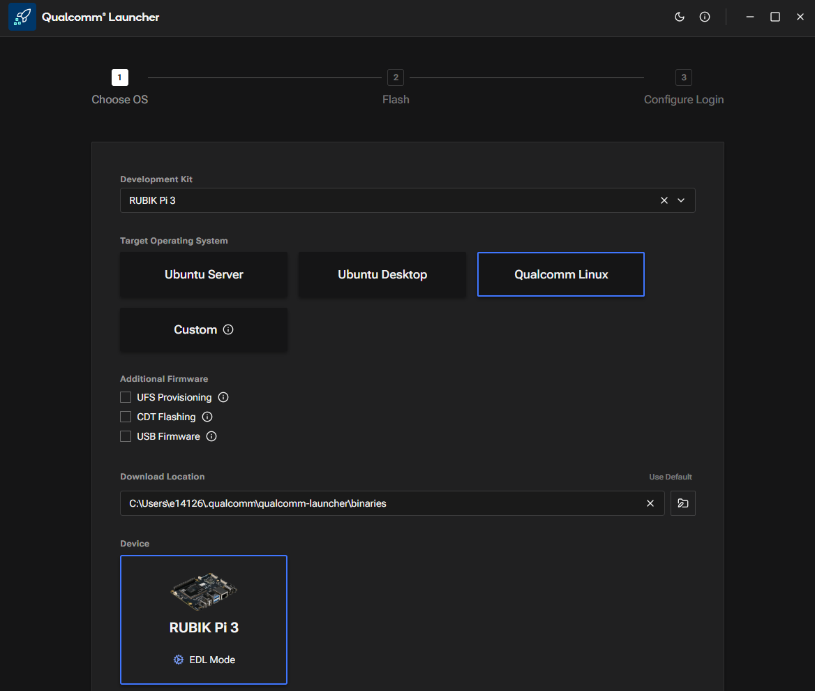

在使用Qualcomm Launcher烧机之前,需要先确认设备进入EDL模式
进入EDL模式方法如下:

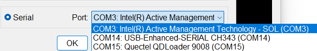

我已严格执行方法1中的步骤并且在qualcomm launcher页面上可以看到已进入到EDL模式
并且使用Serial也可以看到当前在9008模式
但是仍有相同问题
顺便一提我是在windows上使用的qualcomm launcher,请问这有影响吗
1.请确保主机没有运行ModemManager工具
2.Qualcomm Launcher需要根据主机选择适当的操作系统类型和架构,您使用Windows系统主机需要下载适用于Windows系统的版本
3.您也可以参考下列链接烧写
